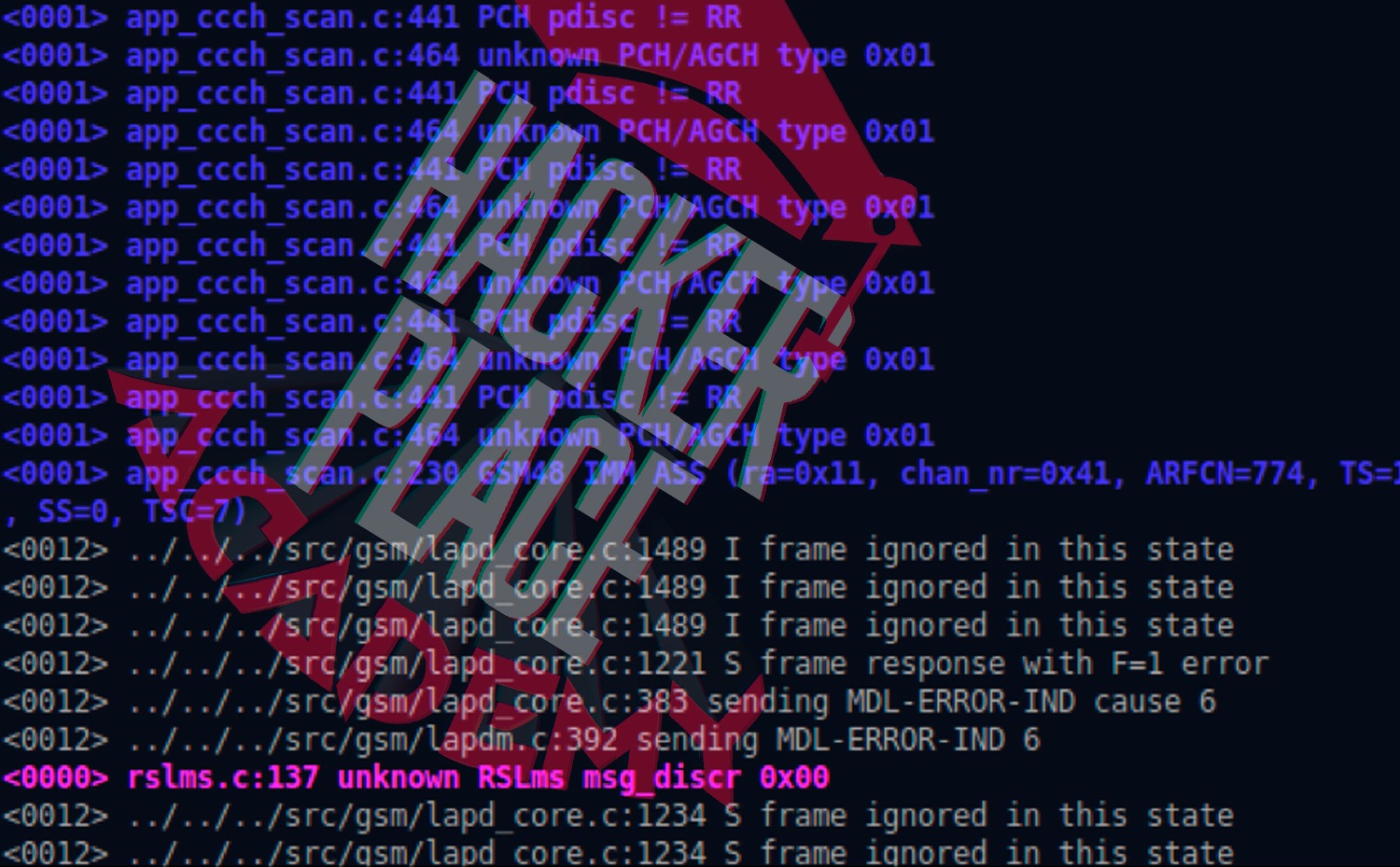

Открываем две консоли. В первой запускаем команду:
#~/osmocom-bb-master/src/host/osmocon/osmocon -p /dev/ttyUSB0 -m c123xor -c ~/osmocom-bb-master/src/target/firmware/board/compal_e88/layer1.highram.bin
И нажимаем красную кнопку включения телефона. Этой командой мы запускаем загрузку прошивки в телефон, а также открытие сокета, через который будет идти общение наших программ с телефоном. Это так называемый layer 1 модели OSI. Реализует физическое взаимодействие с сетью.
Во второй консоли запускаем команду:
#~/osmocom-bb-sylvain/src/host/layer23/src/misc/ccch_scan -a 774 -i 127.0.0.1
Эта команда реализует layer 2-3 модели OSI. А именно прослушивание эфира в поисках пакетов общего управления СССH (Common Control Channel).
-a 774 — обозначает ARFCN, на котором мы вещаем.
-i 127.0.0.1 — интерфейс, на который мы отправим наши пакеты.
И запускаем Wireshark. Он все сделает за нас, а именно соберет необходимые пакеты в SMS, распарсит TPDU/PDU-формат и покажет нам все в удобочитаемом виде.
Давайте перехватим, например, SMS для того что бы подтвердить вывод средств из чужого счет Сбербанка онлайн. Для удобства просмотра в Wireshark ставим фильтр на gsm_sms-пакеты, чтобы не засорять экран.
